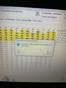

    Подскажите пожалуйста.Ауди а6 2013 американец mmi3gp.Пытаюсь править eeprom odise,выскакивает ошибка при записи.
  3. Roman1414
    Roman1414 Новичок
    10 дек 2021
    3
    Разобрался.
