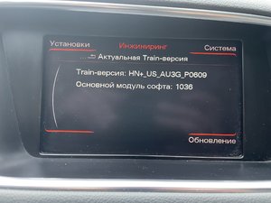

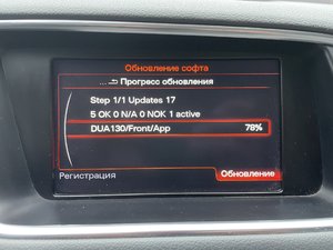

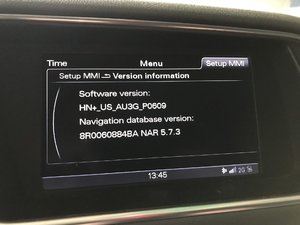

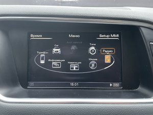

    Всем привет. Расскажу свою историю русификации Audi Q5 (8R) MMI 3G plus.
    Решил отца порадовать и сделать ему магнитолу под Европу (авто пригнано с Америки). Купил китайский VCP (5.1.1). Все делал по инструкции как везде написано (по методу: сначала скопировал hex файл, в зеленке поменял значения, потом обновил прошивку на Европу - слепое меню и финально замена данных). Все шло нормально до момента замены кода (430-480 ряд), как только я это сделал магнитола начала перезагружаться по кругу. Тут сразу же мысли - «ну все, наигрался, лучше работало б на американской прошивке». Успокоившись, начать по новой перечитывать форумы и нашёл здесь человека с такой же проблемой. Перечитав все решил зайти в меню и поменять все значения (которые менял ранее) на - EU, и тут же голова перестала перезагружаться и после перезагрузки появилось то самое немецкое меню (появились буквы на завтра немецком). Походу криво вставил код в f5 блок. Откатился на стартовый (делал бекапы все чего только можно было, даже старой прошивки). Ниже закрепил фото, что до повторной переустановки магнитола думала, что стоит ещё американская, хотя видео что уже есть русские буквы. В общем поменял язык на русский, для закрепления результата принудительно обновил ПО ещё раз и вроде по финалу все работает. Вот такая штука была у меня, возможно это кому-то поможет.

    Русифицировал Q5, возникла похожая ситуация. Когда ставил европейскую прошивку первый раз не было слепого меню, залил измененный европеский eeprom, после перехода в зеленом меню на регион европы повлялось слепое меню (хотя в списке языков были все европеские), если ставил северо-америкский регион, то сново все видно было нормально. Почитал тут форум, залил обратно eeprom-оригинал и сделал еще раз обновление на европескую прошивку, но уже принудительно все пункты включил (в зеленке поставил игнорировать регион и выбрал регион - "другая часть мира." как-то так). После прошивки вконце появилось слепое меню, все стало на немецком,думал уже все нормально и залил европеский eeprom. После этого ММИ начало перезагружатся. Благодаря информации с форума (за что огромное спасибо) подключился к блоку мми кабелем и пока не было перезагрузки зашел зеленое меню и обнаружил, что регион не тот что нужен почему-то, поменял на европу и все заработало.

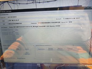

    Приветствую. Нужна помощь. Audi A6 C7, с Японского рынка.
    Подключаюсь кабелем VCP к блоку 5F, статус ASAM не OK, и половина функций не доступна для выбора. (Фото 1).

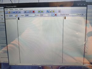

    Перехожу в редактор HEX, ввожу логин 21055, адрес 4096, размер 8192. При попытке запуска выдает ошибка чтения EEPROM (фото 2).
    В чем может быть проблема?

  13. dec123ua
    dec123ua Участник форума
    18 апр 2021
    140
    Украина
    Tiguan TDI 2.0
    неверно выбран режим.
