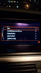

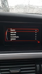

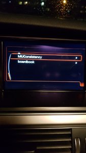

    Вверху на первом скриншоте (всего 3 скрина).Отключил методом тыка,внизу было две невидимые строки.

    Сто раз про это говорили. Слепое меню называется. Самая нижняя нужна.

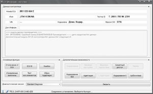

    планирую в субботу приступать к этой операции, скажите где на вашем фото находится вход в правку EEPROM?

    Кнопка “Up/download”

    2. Поправил EEPROM с помощью VCP через Кнопка “Up/download”, считал с адреса 5120 размер блока 256, подправил и обратно залил
