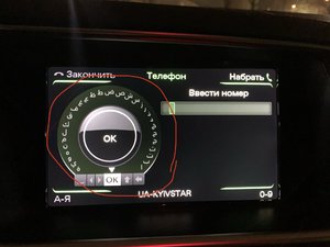

    Сегодня обнаружил что при попытке найти контакт в телефонной книге вместо русских букв, арабская вязь.
    Все остальное на русском
    Кто то сталкивался ?
    Фото прилагаю

    переключись на любой язык и вернись на русский, помогает

    Пробовал, не помогает (
