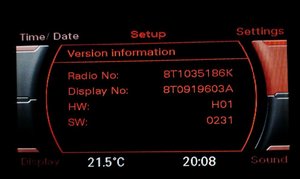

    Добрый день!
    Прошу помощи!
    Ауди А4 В8 (2008) из Америки
    Вопрос заключается в том что прошивка, на сколько я понял, 0231, а ее нет в списке приведенных (начинается с 0500)
    Заранее спасибо!

    Извеняюсь! Нашел ответ! Увы нет! Оказывается у меня нет MMI, а просто цветное радио http://www.audi-portal.com/ru/faq/
