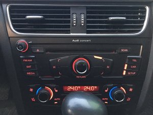

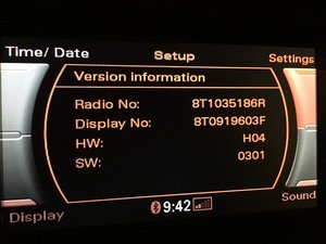

    Да ты сначала определись, концерт у тебя или MMI 2G.
    А 0350 новее 6030, это да.

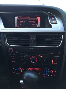

    всем привет. Пока я прочитал весь блог я окончательно запутался как все устанавливать все версии что бы получить русскую версию. Вот приобрел AUDI A4 2009 г. Так объясните пожалуйста какую версию на какую ставить по очереди, буду очень признателен :)

    Если американка, 5150 - 5540 - 6030, если не американка, точно так же

    У меня Американка. Спасибо сейчас попробую!
