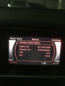

    IMG_3451.JPG Забыл добавить , вот инфа по голове

    замена радио на рестайл - будет русский на дисплее ,
    замена приборки на рестайл - будет русский в приборке
    и то и другое не дорогое , радио на авито 5-10тр , приборка на ибей от хорошего продавца от 150 евро

    Перевели себе мафон на Русский теперь взялся за приборку) ну подскажите плиз на какую приборку можно поменять на audi q5 2010 года sline. С привязкой приборки проблем не будет есть и онлайн доступ и абрик в файле.. просто не хотелось бы промахнуться при покупке приборки

    Ищи соответствующую шкалу(км, мили), тип топлива(бенз/дизель) ну и экран цветной. Рестайл с хромом.
