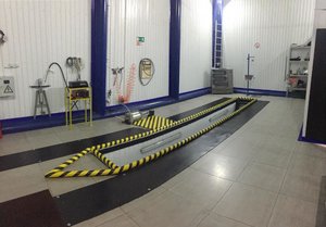

  9. Vladimir11rus
    Vladimir11rus Участник форума
    24 авг 2015
    304
    Q7 3.0TDI S Line
    Всем доброго времени!:hi:
    Решил поменять на своей машине рулевую рейку с гидроуселителем , хочу сделать это сам!
    Вопрос в следующем, на сколько это проблематично?
    В наличие имеется весь необходимый инструмент и вот такой вот гараж
      89,5 КБ
      237
  10. roma_86
    roma_86 Участник форума
    7 фев 2013
    220
    Ханты-Мансийский АО
    Q7 4.2FSI 06
    Я снимал перебирал рейку. Проблем никаких. В Эльзе всё есть. Подрамник припустить чуть нужно будет. Болты откручивал, но не до конца и оставлял на последних витках по-моему т.к. достаточно было. + кинул кусок швеллера поперек ямы и гидр.домкратом подпирал.
    Прикупи заранее все уплотнительные колечки к разъединяемым трубкам.
    И сочленение рулевого вала с рейкой как-то пометить/запомнить надо.
    Если что обращайся.
