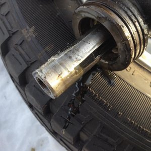

    шток рейки зф. проехавшей менее 5000

    Ты рейку случаем не через авито брал за 10-12 т.р. продавали? Фото наклейки на рейке есть? .... я же просил :nod:
    просто очень знакомая картина :)

    да, еще она справа стучала с самого начала. я этот стук искать устал

    отдал рейку на экспертизу

    Можно уже купить красную папочку с большими кольцами внутри и собирать туда всю первичную документацию. И собственно говоря, можно начинать писать претензию. Юр адрес известен? Должен быть на фискальном чеке.

    продавец вернул деньги за рейку
