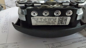

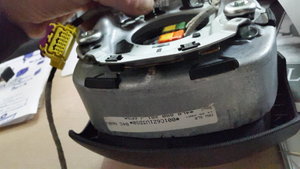

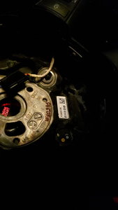

    Поставил себе сегодня руль s-line 8Р0419091DTXCF на свой автомобиль Q7 2007 года. Руль встал, разъем кнопок подошёл, НО не подошел разъем подушки
    Новая подушка
    Родная подушка
    Родной руль.
    Жгуты поменять местами не получилось, поскольку разного цвета и формы фишки на подушках и на новой подушке ещё один провод массы на подушку.
    Подскажите, можно ли перепиновать или купить совместимый жгут?

    там надо чуть подточить разъем. все встанет как родное

    Спасибо! Вопрос решился установкой нового разъема и перепиновкой (один в один).

    я под новый руль буквально на мм подрезал разъем
