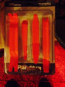

    Сегодня себе в автомагазине купил набор за 600рублей для разборки салона! очень удобный

    Покажи хоть что там...

    да вот они

    Блин там думал что то очень серьезное :beer:

    Да ну чего там серьезного)) удобно снимать планки и клипсы и не более))) но думаю еще не раз пригодятся
