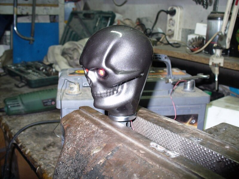

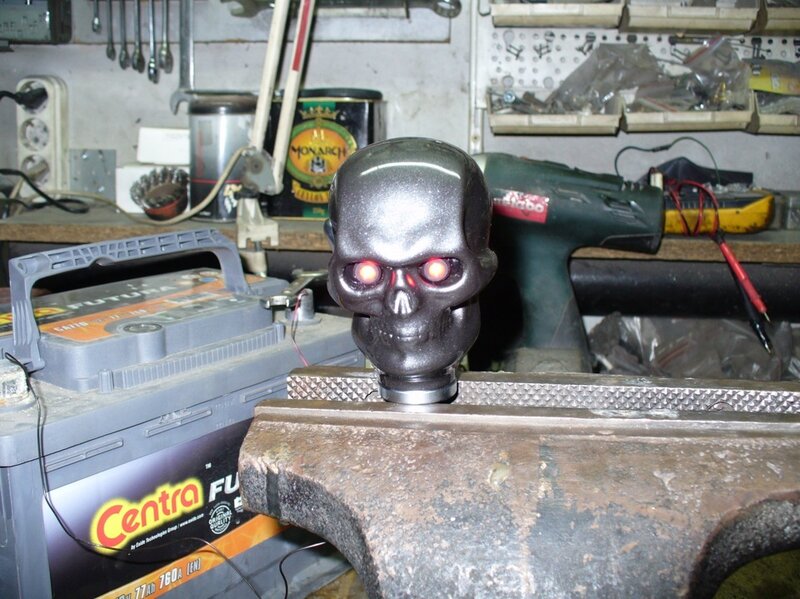

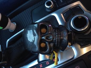

    А мне кажется прикольно, учитывая то, что вся подсветка пересвечена в белый цвет ночью смотрится эффектно!

    Где такую взял? Я видел как то на w12 такая ручка была в салоне

    Молодец - аж захотелось в реале увидеть :) Свежая "кровь" .
    :thumbup::engineer:
    Если все как на фото то
    заморочился бы ;-)
    Приятно, просто находить новые вещи по переделки Q7 а то от скуки уже A1 ломать стал ;-)
    :thumbup:
    P.S. А самый прикол в том, что, я даже не видел этой темы на AF и только через AC зашел :)

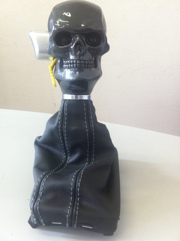

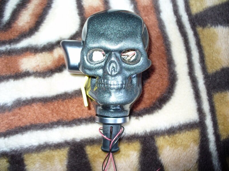

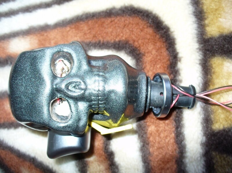

    Вот Денис из Калининграда, показал свое решение подстветки http://www.drive2.ru/b/258287/
    Фотографии взяты с его странички на http://www.drive2.ru/b/258287/
    Надеюсь не обидеться за то что здесь на форуме выкладываю!!!
  13. Армен.
    Армен. Живу я здесь
    1 дек 2011
    4.493
    Audi Q7

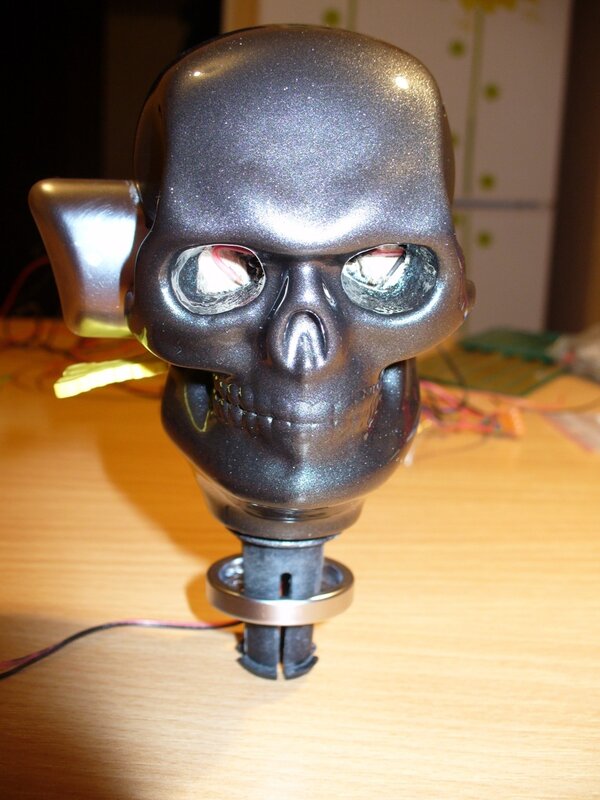

    Жестко однако он проводку провел) но главное результат, все норм. Я просверливал снизу ручки к каждому глазу чтоб проводку кинуть.

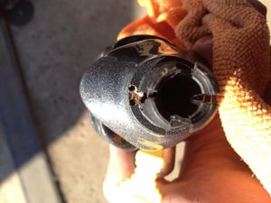

    Делал по наколке Dila, надеюсь он будет не против что я скинул фотки.
      69,9 КБ
      231

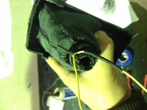

  16. Армен.
    Армен. Живу я здесь
    1 дек 2011
    4.493
    Audi Q7
    Чет я не допер как все фотки разом кидать, так что по одной)
      75,4 КБ
      208

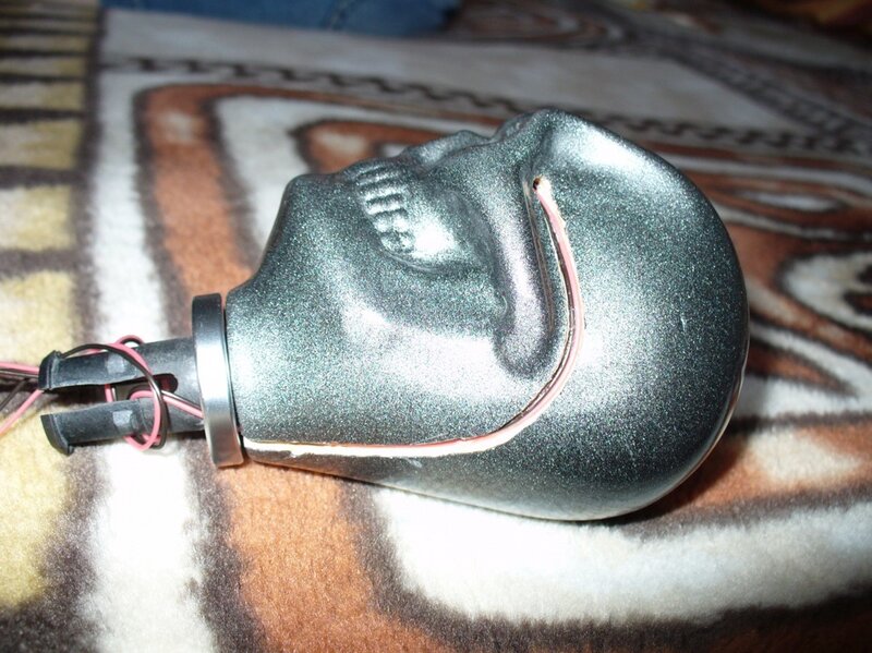

  17. Армен.
    Армен. Живу я здесь
    1 дек 2011
    4.493
    Audi Q7
    Сверло 2мм
      73,5 КБ
      184
  18. Армен.
    Армен. Живу я здесь
    1 дек 2011
    4.493
    Audi Q7
    Сверло 3-5 мм зависит от диода.
      81,8 КБ
      347

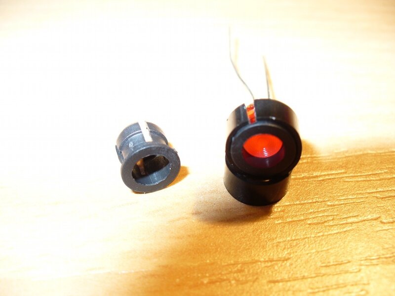

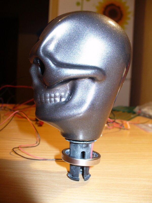

  19. Армен.
    Армен. Живу я здесь
    1 дек 2011
    4.493
    Audi Q7
    На данной фотке диоды с потолка. Я же покупал в автомагазине, так как с заказом были проблемы.
      55,9 КБ
      364
