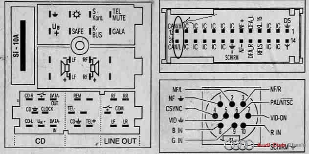

    Там диодная подсветка? Могут драйверы диодов накрыться, от времени резисторы изменить параметры, где-нибудь пробой на землю...а вообще надо смотреть на самого пациента, так гадать только )

    Оно?

    Да, точно, схема эта. А что за контакты ты выделил? На них идет питание на подсветку?

    Это было выделено до меня. Подсветка похоже это контакт рядом с Землей и +12V, видишь солнышко такое?

    Да про это "солнышко" я тоже думал. На "него" приходит постоянный "+", ну и соответственно "-" на "землю"(из этого следует что проблема в сторону мафона, а не проводки). Но кое-что меня смущает: насколько я помню, подсветка включалась при вкл. габаритов и цвет дисплея менялся на черный, а у меня питание на эти контакты(солнышко и земля) идет всегда.

    Т.е. при включении/выключении габаритов ничего не меняется? Т.е. + с контакта "солнышко" не пропадает при выключении габаритов и всего освещения?

    Нет, "+" постоянный...

    Может не тот все-таки контакт меряешь.
    Да и если идет постоянно сигнал, что подсветка включена, то подсветка кнопок должна быть. Блин, в живую бы повертеть его )

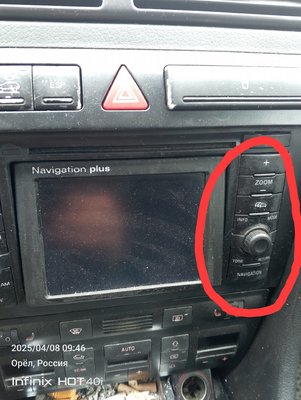

    Всем доброго! Парни помогите пожалуйста вчера потухла половина кнопок подсветки, что делать?
