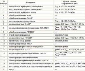

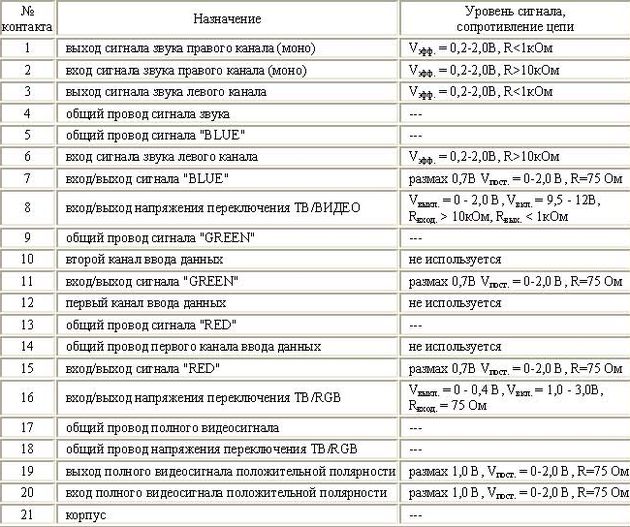

    Я не понял и что вы с этой коробочкой хотите сделать http://www.pearl.de/a-PX2076-1382.shtml ??? В скарте или композит или s-video! В RNS-D RGB вход, полюбому придется конвертировать, т.е. еще промежуточный девайс ставить! Но это еще не все, если внимательней почитать про эту коробочку, то видно что это DVB-T тюнер с возможностью чтения разных форматов с flash носителей, но большой минус ее, что это чисто бытовая хрень. И я не удивлюсь что на первом морозе она просто скиснет, и навсегда уйдет в нибытие...:smile8:
    Так ведь есть же устройства для чтения USB, при чем управляются даже с RNS-D, по штатному, но тока один минус, стоит не 40 евро...
    Пардон, озадачился, RGB в скарте есть, уже легче!!!
