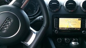

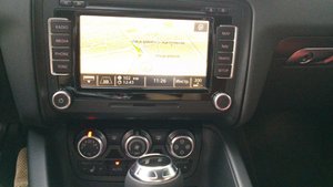

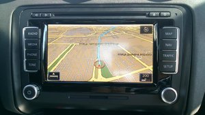

    небольшой отчет об установке...
    первоначальная установка занимает минимум времени и требует копеечных затрат (если не считать саму RNS, я купил БУ за 20 000р таких предложений в сети полно) под первоначальной установкой я подразумеваю установку непосредственно RNS-ки, в ТТ при этом работает радио, СD-DVD, навигация (российские карты, голосовые подсказки).
    Сама установка собственно заключается в изготовлении рамки под RNS (подробно описано как это делается в одном из сообщений в этой теме), затем необходимо перекрмутировать выход RNS на вход внешних усилителей ТТ (у меня стоял concert с внешними усилителями), для чего соединяем +FR +FL +RR +RL - выходы RNS-ки с линейными входами внешнего усилителя ТТ, также на этот разьем подаем землю, осталось подать сигнал включения внешнего усилителя (в одном из сообщений выше EVK писал, что унего ус-ль включался по CAN-ну, у меня этого не произошло), сигнал включения ус-ля я взял с управления CD-ченджером, вот собственно и все, да чуть не забыл через VAG-COM перепрграмируем RNS-ку на работу с внешним ус-лем для чего в настройках магнитолы ставим в байте 2 -акустическая система VW, в 3-м байте ставим активные динамики,перезагружаем систему включаем - все работает
    P.S. при желании можно использовать собственный ус-ль RNS-ки у нее на выходе стоит довольно не плохой усилитель TDA 7564-это четырехканальный ус-ль мощности, выход при нагрузке 4ом-40Вт, при нагрузке 2 ом-70Вт на канал, правда для зтого придется тащить провода непосредственно к динамикам (зато никаких заморочек с включением внешнего ус-ля), думаю на другие модели AUDI встанет аналогично......

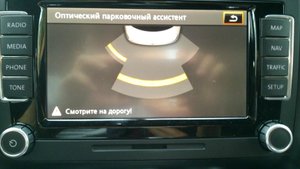

    пока нет, в процесе, зато удалось вывести на экран штатные парктроники (на экране рисует авто и зоны сканирования датчиков),
    дело в том , что в ТТ (как и в других АУДИ) шин CAN несколько, парктроники связываются с рнс через диагностический интерфейс шины данных в который входит шина CAN-конфорт (рнс-ка CAN-конфорт видит), видит также CAN-инфотеймент (часы, ключ зажигания), а вот с панелью приборов и рулем рнс связана через диагностический интерфейс посредством шины CAN-комби, вот ее пока согласовать с рнс не получается

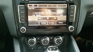

    Управление на руле заработало, регулировка громкости, переключение каналов в режиме радио и треков на СD, одну из кнопок запраграмировали на выключение звука.
