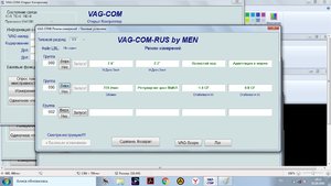

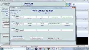

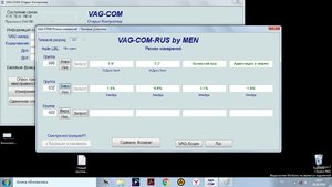

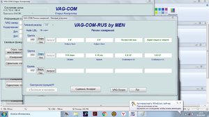

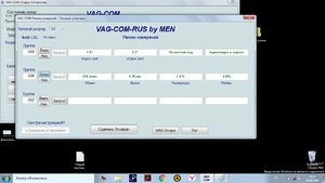

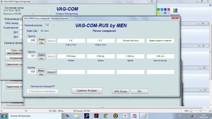

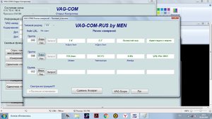

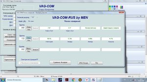

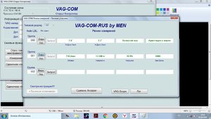

  4. UmaZ
    UmaZ Участник форума
    6 сен 2018
    183
    Иркутская обл.
    Audi A4 B6
    сделал скрины на прогретом двигателе на холостых! Показания нормальные?
      166,9 КБ
      46
      187,8 КБ
      48
      190,4 КБ
      45
      213,7 КБ
      51
      218,4 КБ
      47
      224,4 КБ
      51
      225,7 КБ
      49
      235,7 КБ
      47
      227 КБ
      48
      226,1 КБ
      40

  6. UmaZ
    6 сен 2018
    183
    Иркутская обл.
    Audi A4 B6
    Контакты почистил, сам элемент тоже, ошибку сбросил, какое то время ошибка не появлялась, покатался по гаражам и снова эта ошибка
  7. sanya-1
    sanya-1 Старожил
    15 дек 2003
    15.238
    Тут я не скажу.. с твоим мотором вообще не знаком и номинальных его параметров не знаю. Попробуй тоже самое спросить в теме с логами: http://www.audi-club.ru/threads/rasshifrovka-log-fajlov-3.396906/page-153
  8. sanya-1
    sanya-1 Старожил
    15 дек 2003
    15.238
    Скорее всего пришло его время, тем более, что ты чистил элемент. Обычно после чистки ДМРВ долго не живут.
  9. UmaZ
    6 сен 2018
    183
    Иркутская обл.
    Audi A4 B6
    Понял!
    Спасибо за помощь! Сам бы не разобрался
