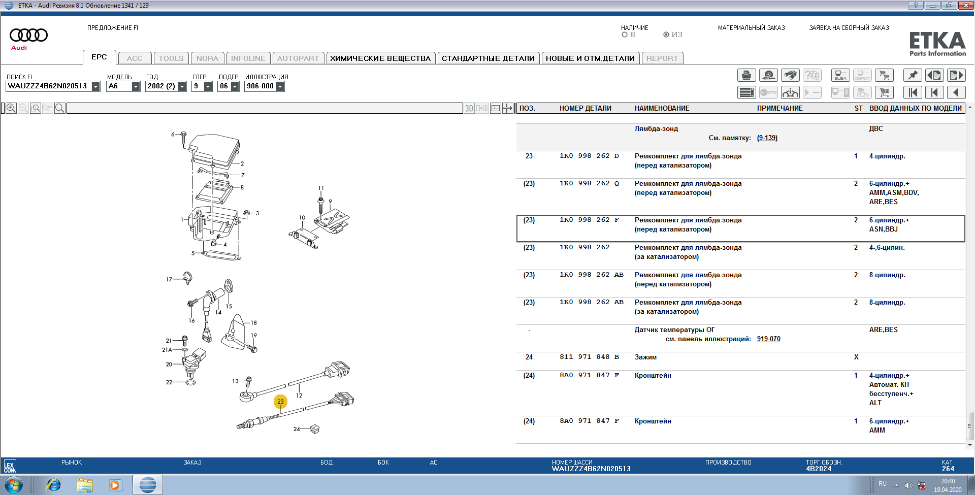

    Привет друзья, слышал что на a6 c5 подходят лямбды с лада калины, у меня A6 c5 3.0 ASN, если да, то подскажите пожалуйста артикул, цифры ( что бы взять именно тот который нужен )

    Скорее всего перед катами стоят уже широкополосные зонды(у них пять проводов), а после обычные.

    Тогда буду брать по вину.
    Спасибо за ответ.
