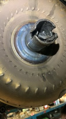

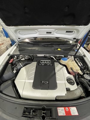

    Добрый вечер,подскажите пожалуйста,сегодня внезапно умерла акпп, на 80 подскочил на плавном переезде и приземлился в лужу,тут же обороты вскочили на максимум и авто заглохло,завёл появился скрежет металла и ошибка коробки, подняли на подъёмник,при этом убрав ошибку завели мотор и на драйве дал газу,до 3 передачи на приборке переключилось, все колёса на месте(

    А фото подкапотки к чему?
  3. LexaVeles
    LexaVeles Новичок
    30 авг 2022
    10
    #3 LexaVeles, 30 авг 2022
    Других не было

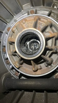

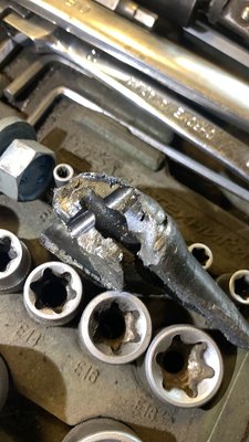

    Полный привод,первичный вал сломало

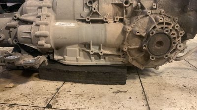

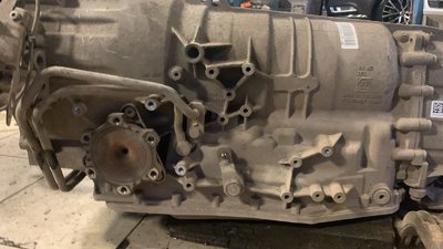

    09L300040TX В спб только в ЕвроАвто одну нашёл,перебирать видимо смысла нет

    Это надо в клубном сервисе узнавать. Но распрессовка вала - это жесть. На "коленке" такое делать ... :eek:

    А причём тут stronic, на С6 их не было никогда, тут обычный автомат от ZF.
