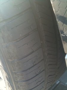

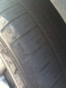

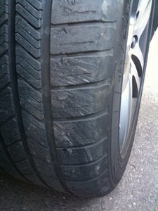

    RRS
    Прошу и меня принять в клуб изъеденной резины.
    Месяц назад было все нормально- сегодня глянул - красота.:rock:
    Но как то странно у меня это выглядит, кусками как то отваливается.
    И только правое, и только переднее, и только с внешней стороны. Позвонил на авди, сказали, что видимо балансировка нарушена(вибрации нет, это точно) или развал, а вообще проблема, что 20 колёса, широкие сцуко сильно.:shock:
    На завтра записали на развал, заодно и масло поменяют.
    PS Пробег 26т.
    Сделал пару фоток.

  16. Jenvik
    Jenvik Участник форума
    29 май 2007
    364
    Q7
    А вот это, уже похоже на говенную резину.
  17. Слава_
    Слава_ Участник форума
    4 сен 2007
    364
    RRS
    goodyear maid in germany, проблема началась, вроде, после того как накачал колеса до 2.7. До этого вроде все нормально было. Сегодня сдавал на сервис, левое тоже рвет по тиху, но не так сильно. Задние целые. По ходу точно гавёные колеса. Приемщик тоже на них наговаривает.
  18. vad4343
    vad4343 Старожил
    13 ноя 2006
    23.808
    я доволен ими
    Как раз это похоже на то, что хозяин авто зажигает по городу и только)))))
  19. Jenvik
    29 май 2007
    364
    Q7
    Не согласен. Как бы ни зажигал, кусками резина не отваливается, если только не по щебенке ежедневно летать.
  20. Слава_
    4 сен 2007
    364
    RRS
    Так и есть, только по городу в основном катаюсь. Но я все таки склонен на давление думать, пока не подкачал, все нормально было, и на 18 зимой, на 19 на предыдущей. Кстати вопрос по давлению так и похоронили. До сих пор нет ясности скока воздуха надувать.. В книжке 2.4 написано, здесь кто то настоятельно советовал 3.0
    Не понятно.
