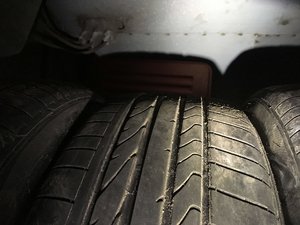

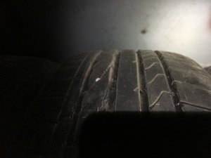

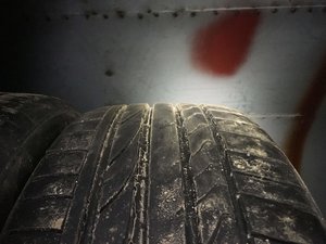

    У меня все 4 покрышки BridgeStone Dueler 255/50/R20. Я на летней резине качаю 3.2, чтобы сместить износ от края к центру. На "горячую" (прогретую) резину там все 3.5 получаются. На одной покрышке проехал 2 сезона, на 3-х 1 сезон. Пока везде износ ровный. Сфоткаю сегодня.
  19. KEO
    KEO Старожил
    21 окт 2015
    5.510
    Коми респ.
    Q7 3.0 TDI (BUG)
    #299 KEO, 24 окт 2018
    Вот, сфоткал у себя летнюю резину. В помещении было темно, светил фонариком. Не совсем хорошо видно получилось.
    Вот тут (фото ниже) кажется, что справа полоса чуть меньше протектором. На самом деле я проверял - глубина протектора примерно одинакова по всей площади. Просто так сфоткано.
    Три фото, представленные выше - резина проехала 1 (этот, 2018) летний сезон.
    А вот фото резины, которое проехало 2 (2016, 2018) летних сезона.
    Тоже видно не очень, но по факту износ более-менее одинаковый по всей поверхности.
    Повторюсь: резина 255/50/R20. Давление накачки на холодное колесо: 3.2 кгс/см2.
