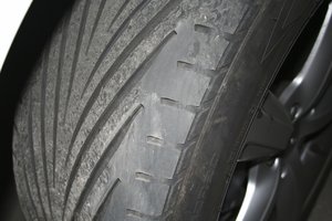

    Сегодня обратил внимание, что внешняя сторона переднего колеса гораздо более изношена. Пробег 34000. Подскочил на АЦС, мастер "на голубом глазу" заявил, что проблема это известная, на всех Ку-шках встречается. И представительство обьясняет этот износ не корректной эксплуатацией !!! Случай не гарантийный и вообще стоковая резина не ходит больше 25000!!!!!!!!!!
    Порекомендовал за мой счет (7000) проверить углы, но не факт, что в этом дело!
    Кто в курсе?

    #7 Gook, 19 июл 2009
    Данлоп игл Ф-1. 20ые

    GoodYear наверное? Не кисло сожрало!Где обслуживаешься? Обращался с письменной претензией? У меня на Х такой износ был по центру задних от перекачки, но там прбег был 120т.Тут явно что то с углом установки колес, ты же относительно недавно вроде делал ТО 30 и дилер никаких замечаний по шинам не сделал? Выходит и с подвеской по их мнению все нормально было?А тут бац! Некорректная эксплуатация!Пускай письменный ответ дадут в чем она заключается!

    Да точняк, GoodYear. Обслуживаюсь в севере. Писменно пока не писал, но поговорив с мастером понял что безтолку.
