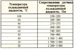

    Ну тут по-моему все очевидно, во вложении усредненная таблица зависимости сопротивления ДТОЖ от температуры.
    Как и для любого терморезистора зависимость резко нелинейная, то есть при температуре 20 градусов сопротивление ДТОЖ порядка 2 кОм и добавленные к ним 100 Ом картину не изменят (контроллер намеряет на 2-3 градуса меньше), при температуре 5 градусов сопротивление ДТОЖ будет вообще 4-5 кОм, поэтому 100 Ом еще меньше повлияют и мы увидим реальные значения с погрешностью 1-2 градуса отсилы. А вот при температуре ближе к 90 градусам, этот резистор будет занижать показания градусов на 15-20, вот тут и будет заметна разница.
