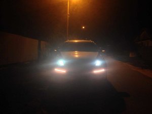

    Как выглядит ночью
    Ближний свет (температура света разная)

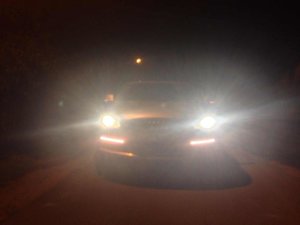

    Ходовые для дня (тоже диоды)

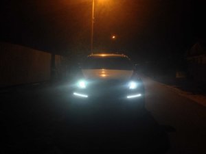

    +повороты
