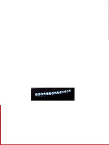

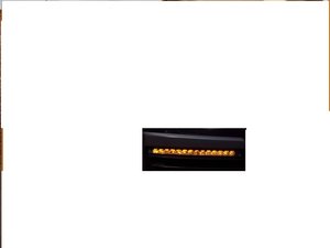

    вот дорестал с поставленными линзами и светодиодами как у Бегимота
      17 КБ
      185
      20,7 КБ
      190
  12. audimilano
    audimilano Живу я здесь
    23 мар 2011
    4.465
    Китай
    Британские
    Куда ты такие провода то вбухал))))) Я думаю со 100кратным запасом))) Ты как их запитывал,на прямую или через драйвер?Если на прямую они долго у тебя не проживут. 0.25 -это максимум на них.надо уменьшать хотя бы до 0.18-0.2. Дома они при 0.2 прожили пол года,потом через один сдохли.
