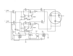

    Такая схема покатит

    Уже лучше :)
    А диод Шоттки на сколько вольт и на какую силу?
    Резисторы, например R2 200 Ом или кОм, а ватность какая?
    Кондеры на сколько вольт не указано.
    Есть ли какое-то обозначение RL1, это как я понял тот самый переключатель при подаче напряжения на который возникает магнитное поле, которое размыкает контакты ведущие на габариты.

    Это пример. Схем полно. В этой схеме все можно поменять. Самое главное в этой схеме светодиоды. В левом фонаре все будет по другому и учтены ошибки. Пауза на 10-15 дней))))

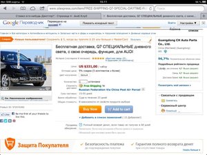

    Оно? Или не?

    4L0 953 041 D /4L0 953 041 E и 4L0 953 042 D/4L0 953 042 E - это поворотники с 11 диодами :hi: . Своим рукам и глазам ещё верю.. В 12-ой линзе стоит заглушка.

    БЕГимот прав есть 11 и 12 диодовые,у нас их полно в продаже но цена 260-290 евро
