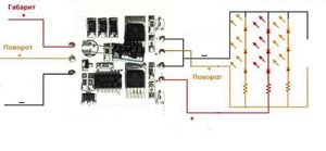

  13. audimilano
    audimilano Живу я здесь
    23 мар 2011
    4.465
    Китай
    Британские
    схема
      33,9 КБ
      381
  14. Utok
    Utok Завсегдатай
    8 янв 2010
    616
    Audi Q7 3.0TDI 06г
    Ну да RGB не подходит, я перепутал =)
    А по твоей схеме, нарисованы микросхемы, резисторы в cmd корпусе, а схемы спайки - то нет и названия микрух, а также сопротивления резисторов, или это какая-то готовая схема, уже спаянная на плате?

  16. audimilano
    23 мар 2011
    4.465
    Китай
    Британские
    Так резисторы будут зависить от твоих светодиодов. Они же разные, с разными характеристиками и разным количеством чипов и ног. Дрйвер любой в магазине покупаешь и переделываешь. Я например ошибся и пришлось еще резюк мимо схемы вешать. Нагрузка маловата оказалась, а корпус уже запаян был))))
