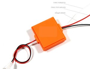

    Светодиод 3528 реверсивный r-led yw желто-белый
    Данный модуль предназначен для подключения реверсивных светодиодов к сети автомобиля. Имеет схему стабилизации тока в обоих направлениях. Стабилизация тока работает на базе чипов AMC7140.
    Технические характеристики:
    Напряжение питания: 14~16 вольт;
    Максимальный ток: 500 мА;
    Алгоритм работы и особенности модуля.
    При подаче питания на красный провод, загораются х. о., а если одновременно подать питание и на жёлтый провод, то сигнал х.о. погаснет, и загорится сигнал поворота. Если после этого убрать сигнал поворота, то сигнал х.о. загорится лишь через некоторый промежуток времени, что предотвращает перемигивание сигналов при работе подворотников.
