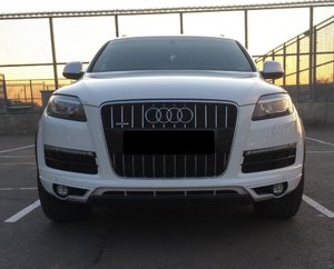

  5. Гарик 006
    Гарик 006 Участник форума
    11 мар 2014
    103
    Q7 3.6 10г.
    #425 Гарик 006, 30 апр 2014
    Бампер рестаил, ходовые V12 всё встаёт!
      90,2 КБ
      85
      82,5 КБ
      95
