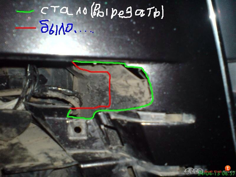

    новый рестайлинговый DRL+ поворот
    Просто у не S-lain надо подрезать бампер и входит как по маслу :) сам себе подрезал...пост 143 этой темы

    Это я обломался вкорячивать на бампер с-лайн доресталовый. И вроде подрезал сильно, но один бок больно уж далеко уходил под бампер и почти упирался в интеркулер, поэтому решил не мучиться и купить правильный бампер. Сейчас сижу с бампером v12, поворотниками и жду когда приедут ходовые от v12, чтобы выбрать - какие начинать курочить.

    Ну может у тебя получится, но мне не понравилось, что стоять они там будут не по человечьи.

    Глубоко уходит край, что со стороны крыла. Корпус рестайлового поворота длинее старого на 3см, вот и прикидывай. Скоро приедут ходовый v12, посмотрю что там с размерами и доложу.
