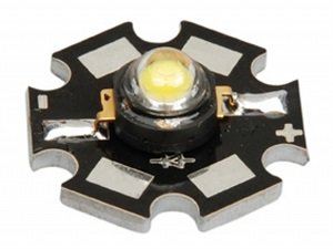

    какая-то проблема с этими 3 Ваттными реверсивными светодиодами...не нахожу их на ebay :-( ....может маркировка их есть?
    а как можно добавить мощи в стандартный драйвер? Управляющую микросхему поменять для большей мощности?
    и, кстати, если в оригинале стоит 0.4w, то зачем ставить 3w ... ведь оригинал светит достаточно сильно...или же, как показывает практика, не достаточно?
