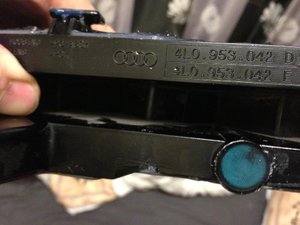

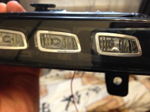

    DRL горит,при включении поворота отключается и потом обратно

    Список:
    1) Рестйлинговый поворот
    2) Двухцветные реверсивные светодиоды
    2) Драйвер+схема управлением питания. При подаче второго плюса, меняется полярность на выходе
    3) герметик
    От поворота остается только корпус и линзы. Все остальное вытряхиваем. Идея будет очень интересна тем кто хочет DRL от W12. Повороты стоят значительно дешевле. И актуальна для тех кто хочет поставить ресталовые фары и параллельно DRL от W12 и приходится искать адаптивные фары для переноса поворота в фару.
    Кто хочет сделать просто DRL , все намного проще. Меняем оранжевые светики на белые, ничего не вытряхивая и все

    Стабилизатор напряжения, который защитит ваши светодиоды от перегара и от скачков в нем же и схема , чтобы белые вырубались при загорании желтых. В магазине много светодиодов. Сейчас бы я например взял другие-мощнее

    Бери 1W а лучше 3W -будет убой

    а фирмы какой,ведь надо чтоб светили как родные,белые-холодного света?
    буду пробывать,давно хотел,да руки не доходили,поворотники разбираются без секретов?

    трудно ,только резать. Я со светиками не попал.Они в синеву отдают,как и мои ПТФ светодиодные.

    На фото немного видны следы от герметика(проливал по кругу ?).

    Сначала черным склеил, а пот для верности пролил затекающим
