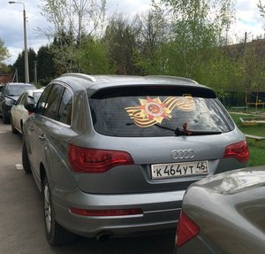

    По поводу установки, БЕГИмот дал исчерпывающий ответ.
      221,2 КБ
      227

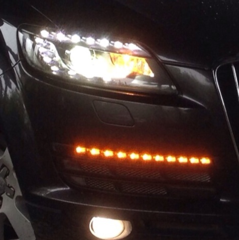

    рестайл тырят... и диоды подглюкивают. свежая оптика и диоды по мне намного веслее
    вид сзади для сравнения - мощные диоды, маломощный диод, обычная лампа.
    перед

    А так круче только горы:

    для токого проще рестайл купить... может когда нибудь возьму...
    ps твой ближний как мой ДХО )
