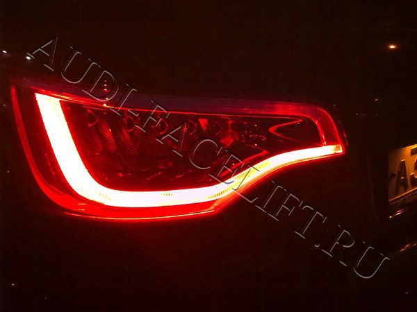

    Ребята! А какие коды запчастей для задних фонарей диодного типа?
    Какие-нибудь доп. запчасти нужны для них?
  7. r_Q7
    r_Q7 Живу я здесь
    12 дек 2011
    4.173
    Audi Q7 4M
    #87 r_Q7, 15 фев 2012
    Re: Рестайлинговая оптика q7
    4l0 945 093 f фара задняя левая
    4l0 945 094 f фара задняя правая
    4l0 910 289 h блок управления центральный системой комфорта

    По идее у меня стоит 4l0910289f.
    Если ошибаюсь-поправьте.
    Разве его нельзя перекодировать под 4l0910289h? Адаптировать?
    Или обязательно покупать новый?:shock:
    Почитал форум, в старых темах 2011 года кто-то писал, что удалось, кто-то ждал фары и говорил, что все перекодирует и ок будет.:umnik:
    Есть решение?:cool:
  10. Intel7
    Intel7 Живу я здесь
    17 янв 2012
    2.391
    Q7 3.0 TDI 2014
    Вчера говорил со спецами. По оригинальной программе audi блок, который стоит у меня, и блок 4l0910289h = замены.
    Мне сказали привозить диодные задние фонари и что блок мой попробуют закодировать как надо. Если я его сейчас не куплю, ждать мне его придется долго ( по правильной цене).

    Кодирование не причем (кодировку ты как раз старую оставляешь) - старый БЛОК не заточен под LED
    Купи фары поставь. Посмотри как работают. Если устроит не покупай блок.

    Или покупай вот эту коробку http://naviservice.com.pl/?item=181&lang=en Цена € 210 - тогда работать должно и не нужно ехать к ОД а наши электрики пока не дошли до этого. Что, в этой коробочки ХЗ....... Но опять же это не кодирование а электро-вмешательство.

    Там видеоролик есть люди ставят фары рестайл без замены блока ответ на твой вопрос.
    Зеленая коробочка (Цена € 210) - в замен нового блока. И тогда не нужно снимать защиту.

    Кодирование и прошивка это программное вмешательство. Тебе говорят для того, что бы старый блок работал правильно не как у "Подлизы (пользователь) пост #91" - необходимо вмешательство на уровне электрики (припаиваем - дорабатываем - колхозим).
