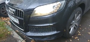

    сегодня ночью хулиганы "зрения" лишили(((
    на авите предлагают адаптив и не адаптив по одной цене.
    раньше вроде не поворачивались фары в поворотах.
    отсюда вопрос - будет ли адаптив работать если поставить?

    Будут, если взять рестайл адаптив и вместе с ними подрулевой блок корректора (или как он там называется, не помню уже, 55 блок AFS)
    Ну и совсем чуть-чуть перепиновать провода на фишках фар и на фишке этого блока, который под рулем
    Фары должны быть в сборе с блоками, естественно. Три блока на каждой фаре, если речь про адаптив
    Другими словами, переделок на 30мин времени и если цена на фары в сборе одинаковая, то я бы даже не сомневался и перешёл на адаптив

    спс, завтра уточню с блоками ли, а-то по фотам не разобрать...
    а что за подрулевой блок корректора? как он выглядит хоть?

    4L0907357B
    К нему ещё, по-моему, разъём свой нужен. Ну или на своём старом спилить лишние замки и выступы

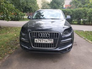

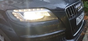

    в общем взял обычные - в выходные буду ставить...
    пысы. не утерпел - во дворе воткнул, как оказывается легко они снимаются((( ппц
    верхние защёлки отломаны ворюгами оказались((
