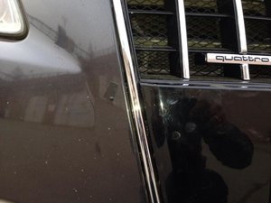

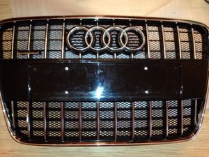

    Ну вот что получилось . Доволен как слон. Напомню что решётка AU30-093-A0 и планка под номерной выпиленная из решётки ДОрестайл. Встала лучше родной:) . Дополнительно поставил защитную рещётку от мух и низко летящих мелких пернатых :) наши Сибирские морозы покажут качество, но и у оригинала (по дате выпуска ещё родная с завода стояла !!!) немного 1 см2 снизу хром вспучился.

    зачетно
    у меня тоже хром подняло.
    жду оригинал
    долго ставил?

    Минут 40-50 .....Самый геморрой нижние саморезы открутить крепления решётки. По новой примерялся, что бы найти где они спрятаны.
    А когда ставил- отметил изолентой где они стоят. На фото ещё она осталась на бампере...

    а нету фотки решётки AU30-093-A0 ДО установки на неё планки ???

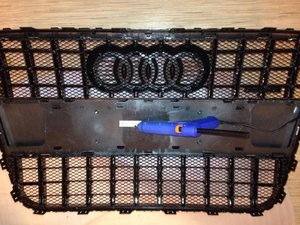

    Олег, а фото есть как приделал сетку на решетку?

    Есть :)

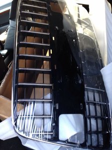

    Упаковка после изъятия из коробки:
    Вот и она:

    Есть :), на пистолет с жидкой пластмассой и паяльником по краям вплавил:
