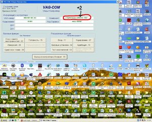

  15. ucry77
    ucry77 Завсегдатай
    8 сен 2011
    711
    A4 2,5tdi99AFB EFR
    Ну что там искать в прошивке. Те у кого allroad , или те кто имеет систему охлаждения топлива ,в ваг коме в моторе , там где вводим логин 26ХХХ .
    Вводим 60000 и ОК = активировать систему охлаждения топлива. И 50000 это отключить. После активации ваг ком там где компоненты покажет +2 как на рисунке и если деактивируем то покажет минус 2. Те у кого етой системы нет выскакивает ошибка по реле насоса охлаждения j445 и датчик температуры G248.
