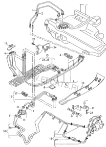

    Здесь вроде радиатор стоит на подаче .

  2. eugene82
    eugene82 Живу я здесь
    25 окт 2011
    1.167
    Passat B5 99г. AFB
    на обратке он стоит под днищем!
  3. elkoet
    elkoet Участник форума
    26 сен 2012
    251
    А6С5 2.5 BDG 04 вариатор
    На этой схеме?
  4. eugene82
    25 окт 2011
    1.167
    Passat B5 99г. AFB
    на этой схеме он стоит на подачу почему то. но это видимо ошибка! хотя.....хз. по крайней мере на скауте этот же радиатор на обратке 100%
  5. elkoet
    26 сен 2012
    251
    #25 elkoet, 3 июл 2013
    Схема А-3. А если поставить на подачу?
