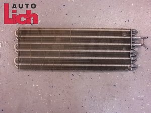

    я вот нарыл такую хрень - http://vwts.ru/forum/index.php?showtopic=198749
    и на шкоде скаут тоже такой на днище стоит, там даже номерок есть (1J0201894A, но цена у него 200 баксов:spy::eek:)!! я вот думаю может мне примандить тоже не днище?
    просто вешать спереди это надо нему трубки или шланги подвести какие то! не будет ли это колхозно смотреться?

    Только ценнег на него космический!А от Газели 1500 руб МАХ!Длина трубки если Я не ошибаюсь около 4 метров!

    да. я уже погуглил эту тему! и вид у него не утырочный! более менее! только вот как без колхоза аккуратно к нему подвести шланг обратки! и будет ли он эффективен как например тот что я выше показал!

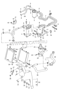

    Интересная тема. Тут у себя заметил в сильную жару и затуп, и плохой запуск на горячую. В общем весь букет проблем.
    НО - на allroad есть система охлаждения топлива, у меня стоит. Никогда занчения ей не придавал, радиатор ее находиться в крыле.
    Картинка в аттаче.
    Сейчас еду варить металлически патрубки наддува, заодно хочу поставить вентилятор на этот радиатор и запитать его от вентилятора кондиционера. Думаю, должно помогать. Неплохо бы вообще понять, как эта система работает. Может есть у кого мануал?

    Думаю, что толку от нее ноль по одной совершенно тупой причине:
    стоит она в крыле, воздух на радиатор попадает через кривейший воздуховод, и если он туда и попадает, то только на скорости, когда и так особенных проблем с перегревом нет.
    Все проблемы на моем урлике начинаются в пробках, когда от этого радиатора толку ноль!
    Вот я и хочу поставить вентилятор на эту хрень, чтобы он воздух гнал с улицы когда стоишь. Если его запитать от вентилятора климата, то как раз будет правильно - работать он будет когда жарко, и не будет когда холодно
