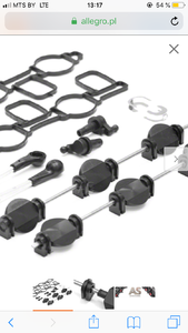

    А подскажите мне, хочу заменить комплект заслонок, предлагают усиленный, но там заслонки толще обычных, будит ли это влиять на пропускную способность или нет? Прилаживаю стандарт и усиленные

    Как мне кажется, нормально будет :) по крайней мере разницы не заметишь. Там сажей намного больше забито чем разница толшины этих заслонок ;)

    Да в том то и дело что верх скидывал, сажи оч мало

    Ну и пофигу. Ставь, поедет нормально :)
