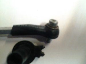

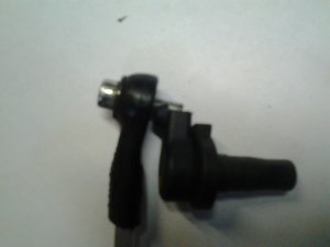

    Думаю полное г.... обламывает их типо модернизированную тягу. человека с Туарег форума по моему так послали после 50ткм пробега.
    Прощу прощения за качество фото.

    Смазкой там и не пахнет, и как без неё узел должен долго работать :D

    теперь уже не понятно была она там или нет...
