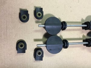

    Ремкомплект пришел с Великобритании за 11 дней. Заказывал на ebay. 20160929_070641.jpg Цена порядка 11 тыс.

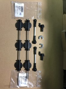

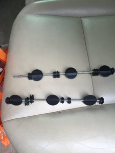

  19. BAMSYGAN
    BAMSYGAN Живу я здесь
    25 дек 2006
    2.112
    Q7 3.0 TDI
    Вот это ремкомплект!!! Который будет ходить 300 и 400 тысяч км!!! То что Вы приобрели на долго не хватит!

  20. quattrosens
    quattrosens Старожил
    21 сен 2010
    17.156
    Франция
    Да это вещь, где его взять ?
