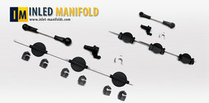

    Вот видео как разбирать коллектор/менять заслонки
    https://www.youtube.com/watch?v=XOswzD5klnA
    и фото ремкомплекта. Вдруг кому пригодится!

  11. BAMSYGAN
    BAMSYGAN Живу я здесь
    25 дек 2006
    2.112
    Q7 3.0 TDI
    Непокупайте данный товар. Есть решение с родными заслонками.

  18. BAMSYGAN
    25 дек 2006
    2.112
    Q7 3.0 TDI
    Это комплект с плоскими осями (Гауно) ненадежная конструкция
