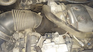

    тяги визуально на месте, двигать от руки не получается, сильно дергать боязно.
    подскажите как сделать тест исполнителей, пошагово, что бы посмотреть как двигаются сервоприводы эти и где смотреть проценты когда они двигаться будут. здесь писали в двух словах, боюсь не то наклацать.
    около одной из тяг масло напшикало, откуда не понятно, налило недавно, выглядит как минимум не здорово это. (см фото)

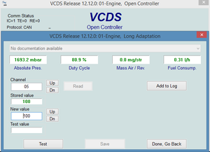

    "Поставь цифру 600 в 5-ом канале адаптации и сохрани её - ошибка временно пропадет." это где? ) в control module -> 01 Engine - дальше куда? Что прописание этого вообще дает. Как продиагностировать вообще забитость ЕГРа?
    Я себе представляю так - если ЕГР засран, значит говно выхлопное не летит в впуск, то есть как будто бы ЕГР заглушен и в этом ничего плохого нет. Верно?
    Хочу собрать максимум информации перед поездкой в сервис. К официалам ехать - это замена всего и вся - их ответ на любую проблему.

    UPD:
    здесь 600 писать что бы ЕГР реже ругалась?
