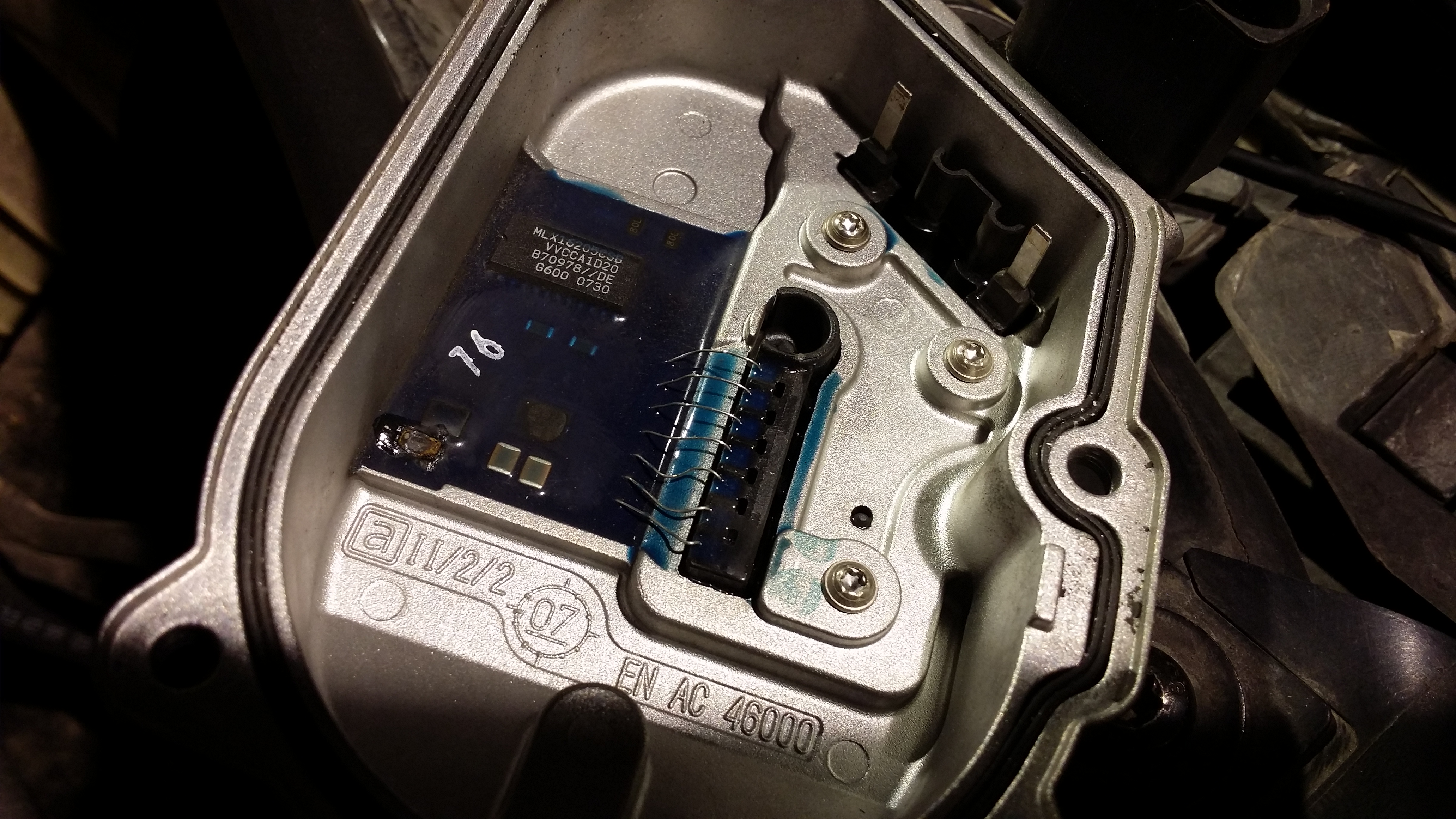

    Писал тут про то, как сам устанавливал упоры себе на приводы заслонок, но ошибка все равно не уходила. Один привод так и не хотел работать как положено. Сут была в том, что периодически ошибка по этому приводу не стиралась, приходилось по нескольку раз вкл\выкл зажигание, потом он оживал и его можно было тестить в "тестах исполнителей", сегодня перечитав все 26 страниц этой темы, я кое-что понял для себя новое, и решил поехать попробовать! Но разобрав привод, обнаружил причину этой плавающей неисправности. Как и писал тут Пётр "На твоем двигателе очень частая проблема - выход из строя самого сервопривода - электрическая часть". Вот у меня эта электрическая часть и приказала долго жить:(((
    Вопросы:
    1. От чего мог выгореть этот элемент? (хотя это уже больше любопытство, делу особо не поможет).
    2. Может у кого есть (или где раздобыть) б\у привод такой, или хотя бы электрическую часть от него...?
    3. если ставить б\у привод, нужно ли его дополнительно адаптировать? И можно ли это сделать шнурком через "Васю"?
    Не хочу покупать б\у привод за 5 рублей на евроавто:( Я так понимаю, примерно столько стоит удалить программно на..ен эти заслонки!
    И следовательно еще вопросы:
    4. Есть ли последователи Петра в Питере?
    5. Если последователей нет, то можно как-то удаленно поправить прошивку, чтобы машина не обращалась к приводам заслонок? А физически я сам бы уже удалил...
    p.s. на данный момент снял погоревший привод, езжу без него. Кстати "чек" погас..)

    Уважаемый, купи шнурок MPPS v.10 и звони Петру , он всё адекватно сделает:hi:
