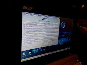

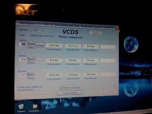

  8. SABA77
    SABA77 Новичок
    7 июл 2012
    56
    V6 TDI
    только таким образом могу выложить:D

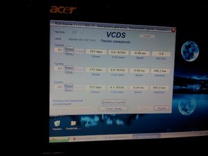

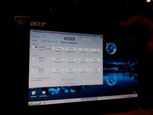

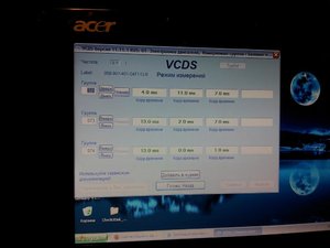

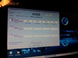

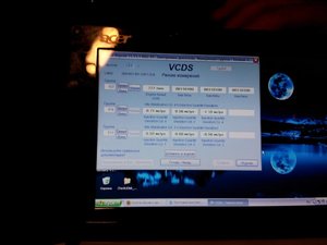

    ошибок по авто не было при диагностике, фото:
  9. Ratkov
    Ratkov Старожил
    22 май 2008
    9.835
    A6 4F 2.7 TDI 2008
    Всё что я увидел - это 6-ая форсунка очень сильно льет.
    Срочно заменить одну форсунку на 6-ом цилиндре и не забудьте прописать её.
    Остальное в норме.

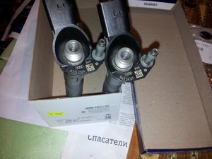

    Петр подскажите надо ли что докупать при замене топл. форсунок (прокладки, шайбы, герметики), или и старые можно установить ???
  16. Ratkov
    Ratkov Старожил
    22 май 2008
    9.835
    A6 4F 2.7 TDI 2008
    Вот это кольцо помоему точно надо покупать отдельно:
    WHT 000 884
    А вот эти должны быть в комплекте с форсункой:
    059 130 519
    059 130 119
    А вот и сама форсунка, если двигатель CASA:
    059 130 277 BE
    1 человеку нравится это.

    Петр приветствую, подскажи плиз прописывать форсу на 6й цилиндр надо в 76м канале (или в 77м судя по фото выше что выявило ее перелив), и номер прописывать большими буквами (вот на фото не пойму латинская буква И или цифра 1, третья буква или цифра на двух пришедших форсах - я склоняюсь к букве " I ")

    Прописывать в 76 канале адаптации.
