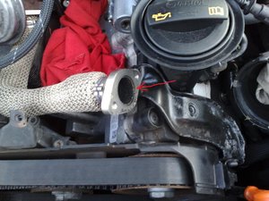

    Ratkov Привет!
    Подскажи, тут должна быть прокладка ?
    Отвод от дроссельной заслонки и патрубком ВКГ (на фото стрелка)

  11. эвгэн
    эвгэн Старожил
    14 мар 2012
    13.882
    а6с6
    У меня стояла -мы ее выкинули и поставили заглушку.
  12. Den`ka
    Den`ka Завсегдатай
    23 май 2012
    564
    A4 B6 AMB 1.8TQ АТ
    вы прям туда прокладку металлическую воткнули?! а я спрашивал, можно ли там заглушить, сказали нет, в этом месте нельзя.
  13. sou
    sou Живу я здесь
    24 окт 2008
    2.565
    отечественный таз
    #253 sou, 13 окт 2012
    Стоп!!!!Подожди!!! Если ты имел в виду про свой АФБ, то ставь машине на здоровье!!!! Если про 3,0 ТДИ, то мне Игорь с Петрухой ставили (глушили ЕГР), но они его еще и программно удушили....
  14. VODOROD
    VODOROD Живу я здесь
    21 апр 2011
    3.273
    Avant 2.7 Tdi BPP
    Я пока глушить ничего не буду, просто хочу узнать ставится туда прокладка или нет ?

  17. VODOROD
    21 апр 2011
    3.273
    Avant 2.7 Tdi BPP
    Спасибо.
    Блин, собирать уже надо, а куда эта прокладка подевалась ? Незнаю, до меня никто не лазил туда...
    Из чего её можно вырезать ?
