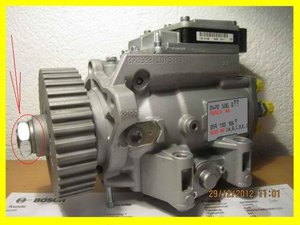

    Уважаемые, кто подскажет, с каким усилием закручиваем центральную гайку на приводной шестерне THBD VP44

  16. jonatan
    jonatan Старожил
    28 янв 2011
    6.125
    у меня несколько
    Звездочку зубчатого ремня зажимает через прокладку в тиски и ключом затягиваешь гайку S 22 на 80нм или больше
  17. Sergey7
    Sergey7 Завсегдатай
    11 ноя 2010
    953
    2.7 ARE
    Прокладкой служит старый ремень.
  18. serg72
    serg72 Живу я здесь
    24 мар 2011
    2.588
    Украина
    A6-2,5tdi Q5-3,0tfsi
    Сколько раз откручивал-закручивал: просто вставлял фиксатор в тнвд и ключ на гайку.
  19. jonatan
    jonatan Старожил
    28 янв 2011
    6.125
    у меня несколько
    Можно и старый ремень и алюминиевую пластину
  20. quattrosens
    quattrosens Старожил
    21 сен 2010
    17.156
    Франция
    спасибо Дядя Вова:beer:, у меня она S 27
