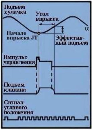

    Во вторых, Уже всем понятно, что дело в завышенной цикловой, но:
    Такую регулировку цикловой Вы имели ввиду?

    1. Вот это сообщение от 1 февраля я имел в виду. 2. Во второй приведенной цитате нет ни слова об усилении пружины. Смысл сообщения: фронт нарастания давления никак не зависит от фронта импульса на осциллограмме тока, т.к. клапан включается при неподвижных плунжерах или ранее. А вот если позже... Ну ты это видел.

    Не тему мы обсуждаем, а неисправность. От длины темы неисправность не меняется. На всех режимах двигатель работает нормально. И пружинка его устраивает и её жесткость и её длина, а вот на холостом ходу... Смекаешь? Контур регулирования получил резко увеличенный коэффиент усиления - отсюда и колебания. Я предполагаю, что двигатель еще должен был и работать жестковато или с небольшим посторонним звуком (или шумом).
