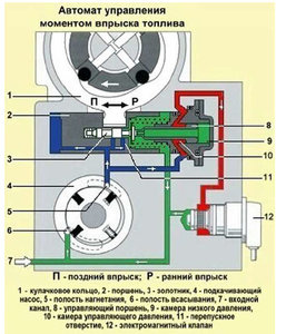

  18. wladimir10
    wladimir10 Новичок
    23 дек 2013
    74
    А6 2.5TDI AYM
    #518 wladimir10, 1 фев 2014
    Вы говорите про пружинку, которая давит на поршень опережения? Или которая подпружинивает иглу?
    Мое мнение такое же. Жесткость пружины не может так сильно повлиять.
    Надеюсь этой информации можно доверять, учитывая что:
  19. Мазаи
    Мазаи Старожил
    13 окт 2013
    5.474
    A8/D2 2,5 TDI AFB
    Тем более что упоминается не жесткость даже а длина с точностью до 0.1 мм.
  20. wladimir10
    wladimir10 Новичок
    23 дек 2013
    74
    А6 2.5TDI AYM
    Внутрикорпусное давление ТНВД и Управляющее давление не одно и то же? Управляющее давление, это давление после клапана регулировки УОЗ Вы имеете ввиду?
