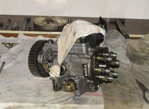

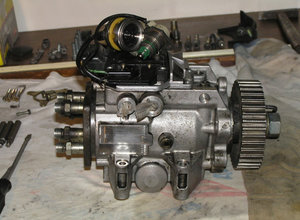

    Вот за это спасибо. Датчик я как раз и не снимал при разборке. Клапана поснимал и к "мозгам" закрепил. Цикловая как была 5.5 - так и осталась. Попробую фото поискать. Вот. Закрепил все сверху, чтобы датчик не снимать. Уточни еще раз про угол. Я так понял это угол поворота вала для перемещения плунжера на 1 мм. в цикле нагнетания или нет.

    Если добираться до подкачивающего то мозги снимать нужно и датчик откручивать придется.

    Я думаю, что это всем понятно. Я "низкую" сторону не разбирал, потому и попытался сохранить положение датчика.
